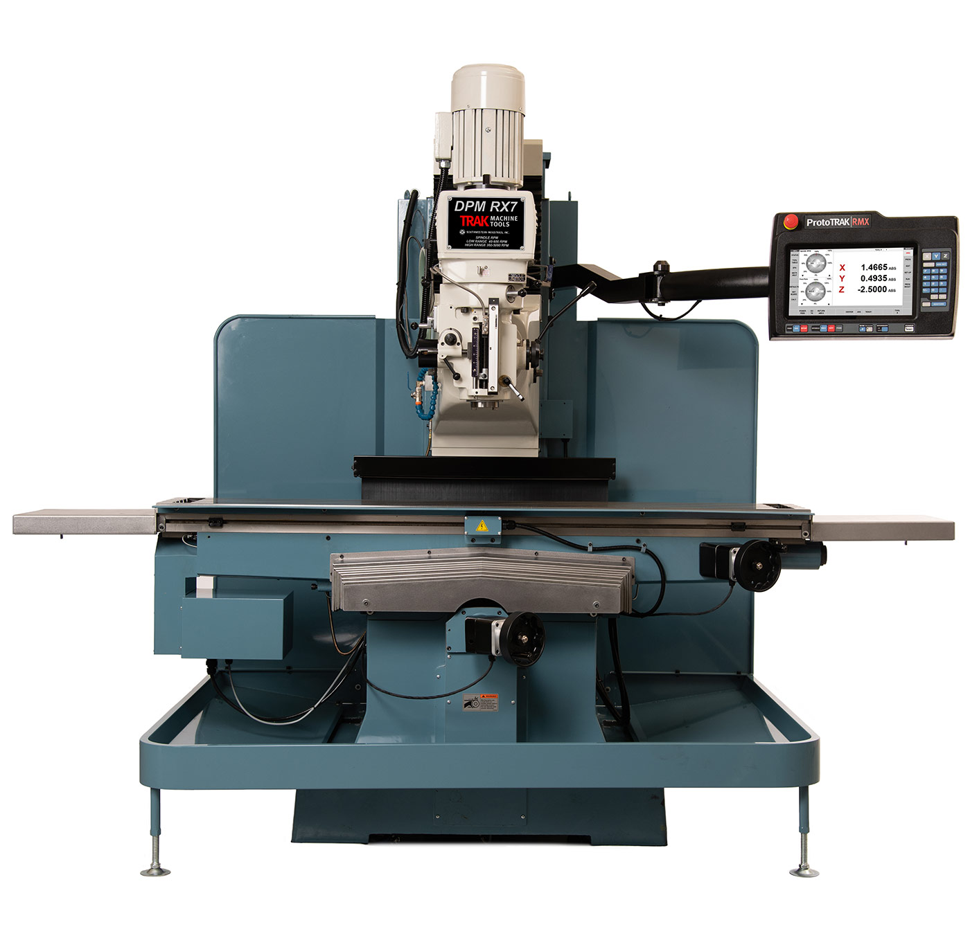

Fresadora de Bancada TRAK DPM RX7 Nuestro molino más grande con recorridos y capacidades excepcionales
Especificaciones de la Fresadora de Bancada TRAK DPM RX7
  • Tamaño de la Mesa: 1,930.40 mm (76″) x 355.60 mm (14″)
  • Desplazamiento: 1,524 mm (60″) x 584.20 mm (23″) x 615.95 mm (24.25″)
  • Motor del Husillo: 7.5 HP de Trabajo Continuo
  • Conicidad del Portaherramientas: Cono 40
Características Principales del Fresadora de Bancada TRAK DPM RX7
  • CNC ProtoTRAK RMX integrado en la máquina desde la fábrica
  • Una cremallera sólida que se mueve a lo largo de la columna proporcionando masa para cortes pesados
  • Desplazamiento CNC generoso en el Eje Z
  • Fuerte y rígida
  • Eficiente para cualquier trabajo: Manual, CNC de 2 ejes o CNC de 3 ejes
  • Cabezal electrónico estándar para velocidades programables del husillo y roscado
  • Husillos de bolas (tornillos sin fin) de precisión instalados en la mesa, carro transversal y columna
  • Caña (Quill) manual con codificadores (encoders) integrados de caña (quill) y cremallera
  • Las superficies anchas están endurecidas y aterrizadas, las guías de desplazamiento tienen recubrimiento de Turcite®
  • Manivelas reales así que se puede trabajar manualmente
