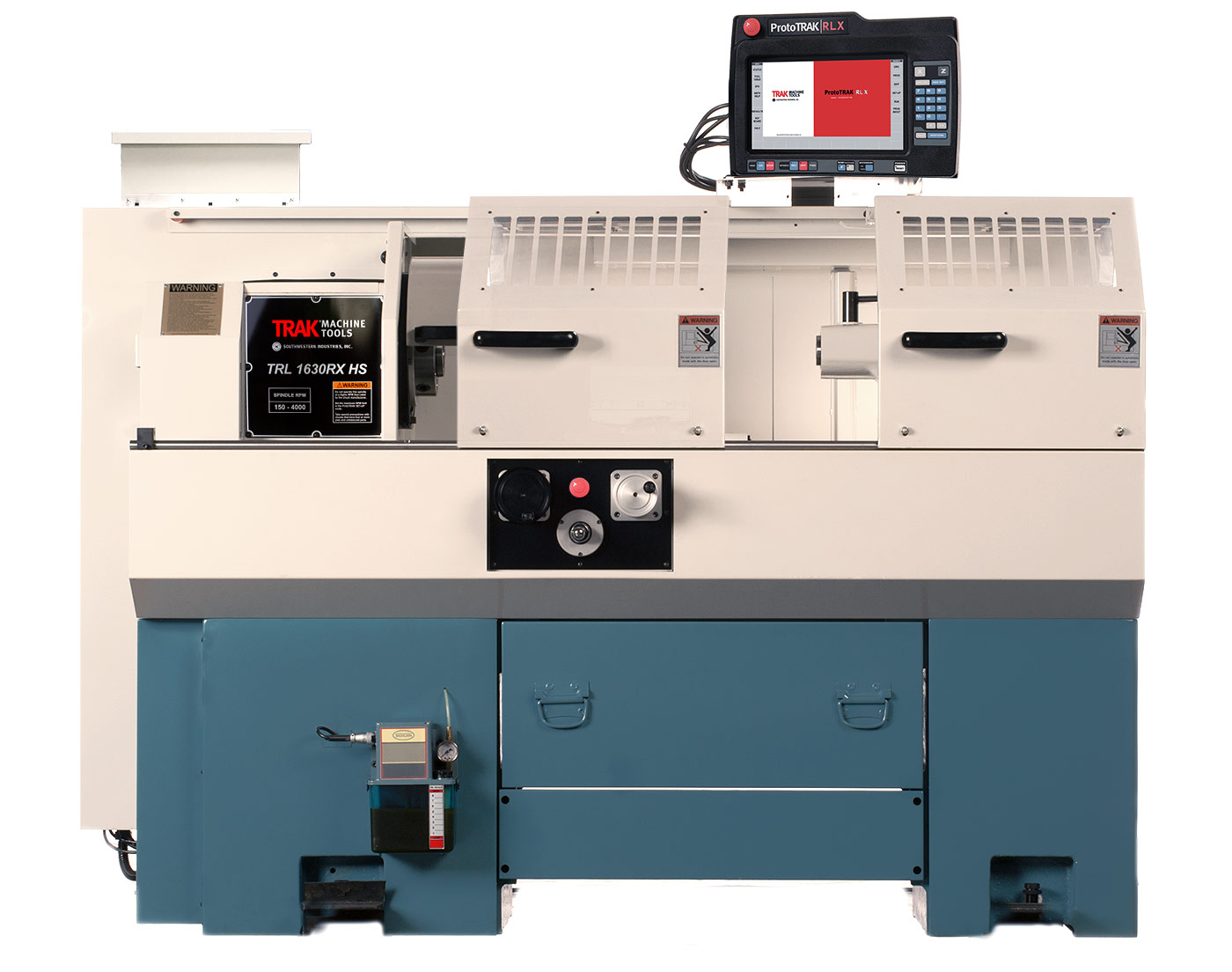

Torno TRAK TRL 1630HS-RX La versión de alta velocidad del 1630RX
Especificaciones de la Torno TRAK TRL 1630HS-RX
  • Diámetro Admitido Sobre las Guías de la Bancada: 406.4 mm (16″)
  • Distancia Entre los Centros: 762 mm (30″)
  • Diámetro de Paso de Barra A Través del Husillo: 39.88 mm (1.57″)
  • Rango de Velocidades del Husillo (RPM): 150 - 4,000
Características Principales del Torno TRAK TRL 1630HS-RX
  • CNC ProtoTRAK RLX integrado en la máquina desde la fábrica
  • Funcionamiento en modo manual o CNC
  • Manivelas y Palanca de Jogueo (Jogstick) electrónicas
  • Servomotores sin escobillas (Brushless)
  • Motor trifásico inversor para el Husillo
  • Velocidades programables del Husillo
  • Programación en Velocidad Constante para Superficies (CSS)
  • Programación en Pulgadas por Revolución (IPR)
  • Función opcional de TRAKing® para el control manual de los programas CNC
  • Torre portaherramientas opcional para cambios automáticos de herramienta
