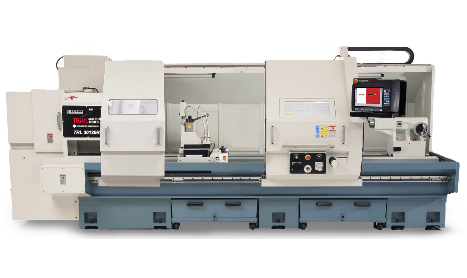

Torno TRAK TRL 30120RX Nuestro torno más grande con recorridos y capacidades excepcionales
Especificaciones de la Torno TRAK TRL 30120RX
  • Diámetro Admitido Sobre las Guías de la Bancada: 838.2 mm
  • Distancia Entre los Centros: 2,997.2 mm
  • Diámetro de Paso de Barra A Través del Husillo: 160.02 mm
  • Rango de Velocidades del Husillo (RPM): 20 - 415, 40 - 1,300
  • Potencia del Motor: 30 HP
Características Principales del Torno TRAK TRL 30120RX
  • CNC ProtoTRAK RLX integrado en la máquina desde la fábrica
  • Funcionamiento en modo manual o CNC
  • Manivelas y palanca de jogueo (Jogstick) electrónicas
  • Servomotores sin escobillas (Brushless)
  • Motor trifásico inversor para el husillo
  • Bomba de refrigerante
  • Luces de trabajo
  • Velocidades programables del husillo
  • Programación en velocidad constante para superficies (CSS)
  • Programación en pulgadas por revolución (IPR)
  • Función opcional de TRAKing® para el control manual de los programas CNC
