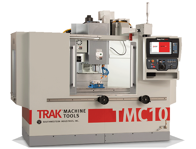

TRAK Toolroom Machining Centers
El Primer Centro de Maquinado Vertical Toolroom del Mundo
La Máquina Versátil Que Trabaja De Dos Formas:
Ops De Produccion
Es un centro de maquinado de 3 ejes completamente funcional cuando usted necesita realizar una producción de bajo volumen. El nuevo y asombroso CNC ProtoTRAK® RMX le entrega una poderosa interfaz fácil de usar.
  • Trabajos de Bajo Volumen/Alta Diversidad
  • Cambiador de Herramienta de 16 Estaciones
  • Poderosa e Intuitiva Tabla de Herramientas
  • Puerta Cerrada y Enclavada
  • Cumple con el ANSI B11
Ops De Toolroom (Taller)
Con girar un interruptor usted entra en el modo Toolroom Ops. Ahora su CMV (Centro de Maquinado Vertical) trabaja como nuestra popular TRAK® DPM, solamente que con un gabinete que mantiene las virutas y el refrigerante contenido.
Manivelas electrónicas opcionales le permiten controlar la mesa y el carro transversal girándolas y así obtener esa sensación familiar de trabajar con una máquina manual. Transición desde operaciones manuales a una CNC de 2 y 3 ejes.
  • Operación Manual con DRO (Modo de Lectura Digital), CNC de 2 ejes o CNC de 3 ejes
  • Manivelas opcionales para X, Y y Z
  • TRAKing®
  • Contiene dentro las Virutas y el Refrigerante

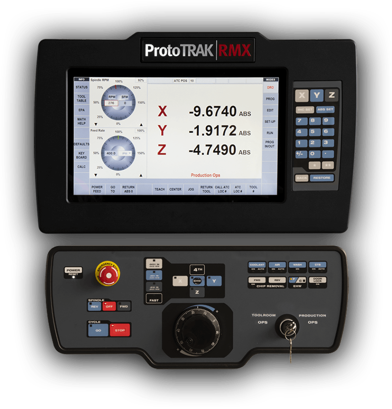

Desarrollado por ProtoTRAK.
Usted Obtiene Esto.
El Controlador ProtoTRAK® RMX de los Centros de Maquinado para Toolroom está repleto de tecnología de punta para sacar el máximo provecho de esta máquina verdaderamente única. Contiene todo lo que esperaría de una CNC ProtoTRAK para Toolrooms — más la habilidad de ejecutar trabajos de producción con girar un interruptor.
  • Pantalla Táctil Fácil de Usar
  • Manivelas Electrónicas y TRAKing
  • Funcionamientos Manual & CNC
  • Poderosos Gráficos de los Modelos Sólidos
  • Tabla de Herramientas Sincronizada
  • Enhanced ProtoTRAK Assistance® (Asistencia Mejorada de ProtoTRAK )
  • Motor de Geometría Automática (AGE)®
  • Sencillos eventos programables por medio de datos preguntados
  • Defaults (Predeterminados)
Obtenga más información sobre ProtoTRAK RMX

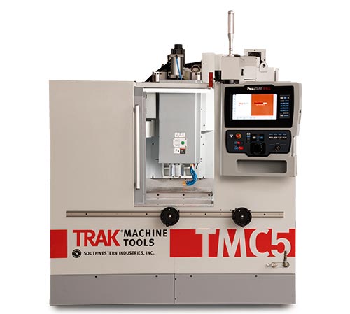

TRAK TMC5 Toolroom Machining Center Front View
  • Tamaño de la Mesa: 700 x 400 mm
  • Desplazamiento: 508 x 406.4 x 508 mm
  • Disposición en Piso (Huella): 215.9 x 328.30 cm
  • Caballos de Fuerza: 15/10

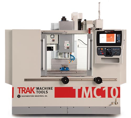

TRAK TMC10 Toolroom Machining Center Front View
  • Tamaño de la Mesa: 1,120 x 500 mm
  • Desplazamiento: 1,035 x 508 x 508 mm
  • Disposición en Piso (Huella): 281.94 x 342.90 cm

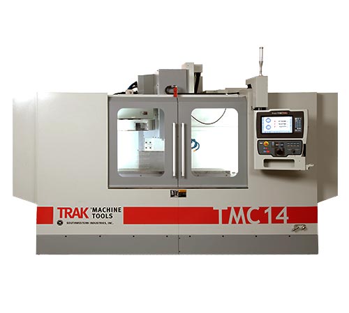

TRAK TMC14 Toolroom Machining Center Three Quarter View
  • Tamaño de la Mesa: 1,600 x 600 mm
  • Desplazamiento: 1,524 x 685.8 x 635 mm
  • Disposición en Piso (Huella): 399.99 x 367.69 cm
