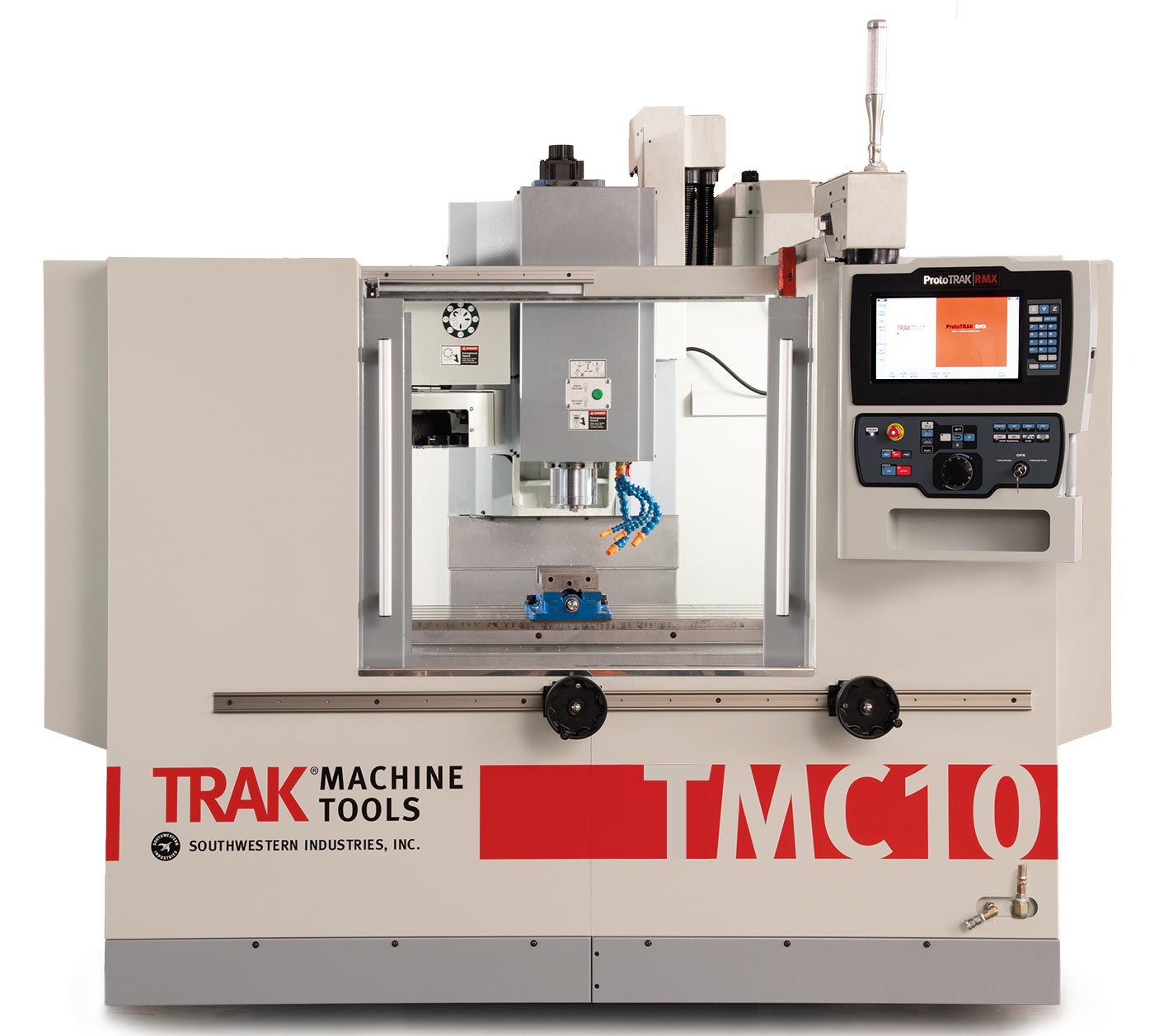

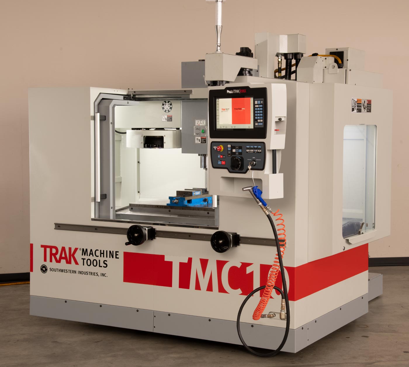

Centro de Mecanizando Toolroom TRAK TMC10
con el CNC ProtoTRAK RMX
Especificaciones
  • Tamaño de la Mesa: 1,120 x 500 mm
  • Desplazamiento: 1,035 x 508 x 508 mm
  • Disposición en Piso (Huella): 281.94 x 342.90 cm
  • Caballos de Fuerza: 15/10
Características Estándar
Ops de Toolroom - Cuando necesita que el CMV trabaje como una fresadora de bancada TRAK, pero conteniendo dentro las virutas y el refrigerante
  • Manivelas Electrónicas Opcionales para X, Y y Z
  • CNC Seleccionable de 2 ejes o de 3 ejes
  • DRO (Modo de Lectura Digital) completo para operaciones manuales
Ops de Producción - Cuando necesita ejecutar una producción de cantidades chicas a medianas
  • Cambiador de herramientas en carrusel para 16 herramientas junto con un cambiador manual de herramientas para piezas adicionales
  • Conveniente ventana emergente de Tabla de Herramientas
  • Operación completamente cerrada que cumple con la norma ANSI
