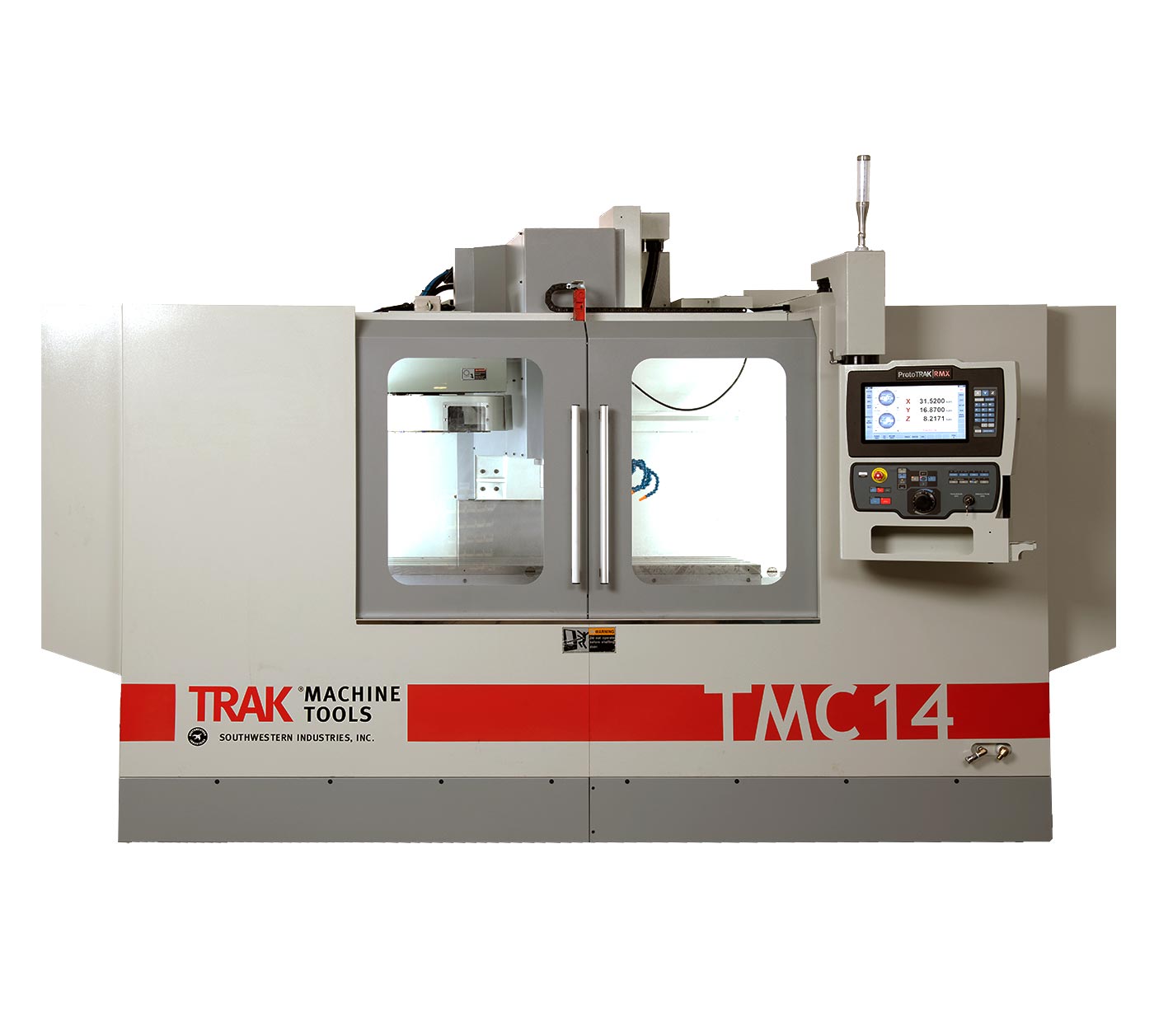

Centro de Mecanizando Toolroom TRAK TMC14 con el CNC ProtoTRAK RMX
Especificaciones
  • Tamaño de la Mesa: 1,600 x 600 mm
  • Desplazamiento: 1,524 x 685.8 x 635 mm
  • Disposición en Piso (Huella): 399.99 x 367.69 cm
  • Caballos de Fuerza: 22.5/15
Características Estándar
Ops de Toolroom - Cuando necesita que el CMV trabaje como una fresadora de bancada TRAK, pero conteniendo dentro las virutas y el refrigerante
  • Manivelas Electrónicas Opcionales para X, Y y Z
  • CNC Seleccionable de 2 ejes o de 3 ejes
  • DRO (Modo de Lectura Digital) completo para operaciones manuales
Ops de Producción - Cuando necesita ejecutar una producción de cantidades chicas a medianas
  • Cambiador de herramientas en carrusel para 16 herramientas junto con un cambiador manual de herramientas para piezas adicionales
  • Conveniente ventana emergente de Tabla de Herramientas
  • Operación completamente cerrada que cumple con la norma ANSI
Especificaciones Todos los Modelos

  • Calculadora
  • En idioma Inglés – sin códigos
  • Teclas Virtuales – cambian según la función ejecutada
  • CNC seleccionable para dos o tres ejes
  • Gráficos a color con vistas ajustables
  • Distintas señas para hacer acercamientos (zoom), mover y rotar
  • Conversión de medidas entre Pulgadas y Milímetros
  • Convenientes Modos de operación
  • Conexión a Redes
Características del Modo DRO (Lectura Digital)
  • Dimensiones Incrementales y Absolutas
  • Override/Sustitución Gráfica de la velocidad de Avance (Feed) del Eje y las RPM del Husillo (Spindle)
  • Paso corto (Jog) en Modo Rápido (Rapid) con override/sustitución de velocidad
  • Avance Automático en los Ejes X, Y o Z
  • Función de enseñar para movimientos manuales
  • Dimensiones GO TO (Ir A) programables
  • Regreso de Servo Motor al 0 (Cero) absoluto
  • Compensaciones de Herramientas desde TOOL LIBRARY (Librería de Herramientas)
  • Cálculo de LINE CENTER (Centro de Línea)
  • Cálculo de CIRCLE CENTER (Centro de Círculo)
Características del Modo de Programación
  • Interpolación circular
  • Interpolación lineal
  • Trayectoria Adaptativa Avanzada de la Herramienta
  • Programación de Geometrías
  • Programación de Trayectorias de la Herramienta
  • Motor de Geometría Automática – CAD integrado para llenar los datos faltantes en el dibujo
  • Nombres de programas alfanuméricos
  • Escalado automático de los datos del dibujo
  • Anidamiento de funciones
  • Múltiples Fixturas
  • Dimensiones incrementales y absolutas pueden incluso ser mezcladas en un mismo punto
  • Compensación automática del diámetro del cortador
  • Edición de los datos del programa
  • Actualización de los gráficos de la pieza mientras se programa
  • Selección de pantalla entre el tamaño del dibujo y el número de eventos
  • Los gráficos en Lista de Pasos (List Step) relacionan los Eventos al Dibujo
  • Edición de los datos programados
  • Deslice el dedo para moverse a través de los Eventos Programados
Ciclos Enlatados (Tipos de Evento)
  • POSITION (Posición)
  • DRILL (Taladrar) / BORE (Mandrinar) / TAP (Roscar) / HELICAL DRILL (Taladrado Helicoidal)
  • BOLT HOLE (Patrón de Barrenos) DRILL (Taladrado) / BORE (Mandrinado) / TAP (Roscado) / HELICAL DRILL (Taladrado Helicoidal)
  • MILL (Fresado)
  • ARC (Arco)
  • CIRCULAR PROFILE (Perfil Circular)
  • RECTANGULAR PROFILE (Perfil Rectangular)
  • IRREGULAR PROFILE (Perfil Irregular) (con Motor de Geometría Automática)
  • FACE MILL (Careado)
  • CIRCLE POCKET (Agujero Circular) / RECTANGULAR POCKET (Agujero Rectangular)
  • IRREGULAR POCKET (Agujero Irregular) (con Motor de Geometría Automática)
  • ISLANDS (Islas) incluyendo formas de Agujeros e Islas
  • SUBROUTINE (Subrutina) REPEAT (Repetir) / MIRROR (Espejo) / ROTATE (Rotar)
  • SUBROUTINE CONVERT DRILL TO TAP (Subrutina Convertir Barreno a Rosca)
  • COPY (Copiar) – MIRROR (Espejo)
  • HELIX (Hélice)
  • AUX (Auxiliar) - Part Change Position, encendido/apagado del refrigerante, aire encendido/apagado
  • ENGRAVE (Grabar Texto)
  • THREAD MILL (Fresar Rosca)
  • PROGRAM PAUSE (Pausar Programa)
Opción de ADVANCED FEATURES (Características Avanzadas)
Característica Opcional
  • Desbastado Adaptativo de Agujeros
  • Verificar/Hacer Pieza - Gráficos de la trayectoria programada de la herramienta en modelo sólido
  • Número de Herramienta de Acabado
  • Maquinado de Restos No Maquinados (Rest Machining)
  • Compensaciones para Múltiples Fixturas
  • SEARCH EDIT (Buscar Editar)
  • Ventana Emergente de Librería de Herramientas (Tool Library)
  • Sincronización Automática de Herramientas entre las herramientas del Carrusel, Programa y Librería
  • Imágenes y notas guardadas en los Programas de Piezas
  • Guardar y Abrir Temporales
  • Ver Encendido/Apagado del Programa
  • Limpieza de Virutas
Opción de Convertidor de Archivos DXF
  • Importa y Convierte los datos CAD en programas ProtoTRAK
  • Es un proceso sencillo, con solicitud de datos, que puede hacerse directamente en la máquina
  • Eventos de Islas y Perfiles
Opción Convertidor de Archivos Parasólidos
  • Importa y Convierte datos CAD en 2.5D a programas ProtoTRAK
  • Cuenta con vistas en 2D y 3D de la pieza
  • Puede agregar y eliminar geometrías
  • Cuenta con un proceso de solicitud de datos muy sencillo que puede hacerse directamente en la máquina
Opción Clear Off
Clear Off permite eliminar el material de la pieza de afuera hacia adentro, dejando solo los salientes y perfiles que desee. Esta opción se programa fácilmente en la máquina y funciona con los modelos DXF y Parasolid.
Opción TRAK MT Connect
  • Conexión en red de la máquina a través de la conexión ethernet ProtoTRAK o adaptador Wi-Fi USB
  • Recopile datos de la máquina en todo el taller de máquinas
  • Supervise el estado de la máquina, reciba notificaciones y analice datos a lo largo del historial de sus máquinas
  • Videos
    TRAK Toolroom Machining Center feat. the ProtoTRAK RMX CNC
    TRAKing and the Electronic Handwheels Option for the TRAK Toolroom Machining Center
    Introducing The World’s First Toolroom Machining Center
    MTConnect Option for ProtoTRAK RX Series Machines
    TMC Demo: Toolroom Ops & Production Ops | ProtoTRAK RMX
    TRAK TMC5 Toolroom Machining Center Front View
    • Tamaño de la Mesa: 700 x 400 mm
    • Desplazamiento: 508 x 406.4 x 508 mm
    • Disposición en Piso (Huella): 215.9 x 328.30 cm
    • Caballos de Fuerza: 15/10
    TRAK TMC7 Toolroom Machining Center Front View
    • Tamaño de la Mesa: 900 x 500 mm
    • Desplazamiento: 762 x 508 x 508 mm
    • Disposición en Piso (Huella): 246.38 x 342.90 cm
    TRAK TMC10 Toolroom Machining Center Front View
    • Tamaño de la Mesa: 1,120 x 500 mm
    • Desplazamiento: 1,035 x 508 x 508 mm
    • Disposición en Piso (Huella): 281.94 x 342.90 cm
    TRAK TMC12 Toolroom Machining Center Three Quarter View
    • Tamaño de la Mesa: 1,300 x 600 mm
    • Desplazamiento: 1,270 x 685.8 x 635 mm
    • Disposición en Piso (Huella): 340 x 367.69 cm
