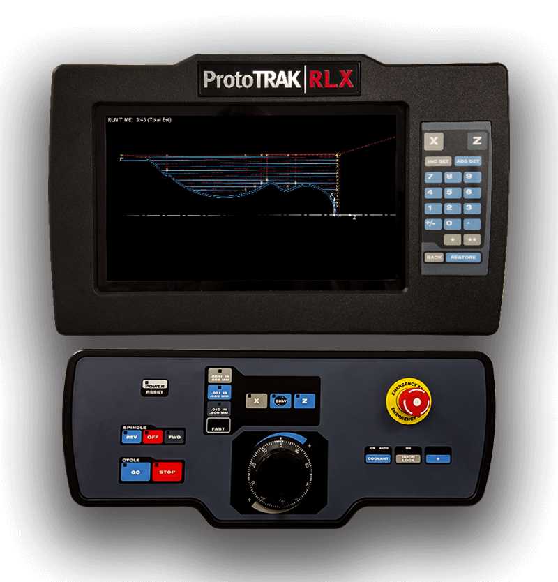

Características del Hardware:
  • CNC ProtoTRAK RLX
  • CNC de 2 Ejes y DRO (Lectura Digital)
  • Pantalla LCD de 15.6" (39.62 cm)
  • 4 Puertos USB 2.0
  • Luz LED de status (estado) integrada
  • Torre Portaherramientas de 8 Estaciones
  • Bomba de refrigerante
  • Puerto Ethernet

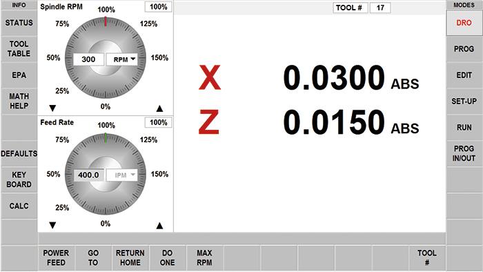

Características del Software:
  • Interfaz clara y ordenada
  • En idioma Ingles - sin códigos
  • Las teclas programables cambian según el contexto
  • Selección de medidas en Pulgadas o Milímetros
  • Ejecución de Código G
  • Ciclos enlatados

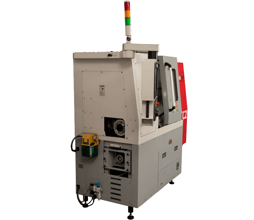

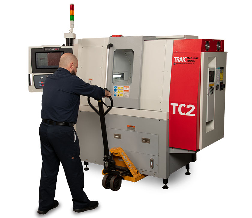

TRAK TC2 Turning Center Portability
Portabilidad del Centro de Torneado TRAK TC2

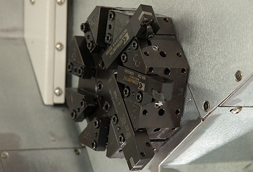

TRAK TC2 Turning Center 8-Station Turret
Torre Portaherramientas de 8 Estaciones del Centro de Torneado TRAK TC2
TRAK TC2 Turning Center Left Three Quarter View
Vista de Tres Cuartos a la Izquierda del Centro de Torneado TRAK TC2

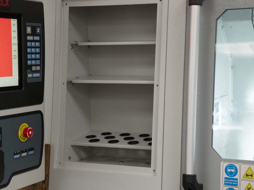

Bandeja de Herramientas
Bandeja de herramientas para el Centro de Torneado TC2.

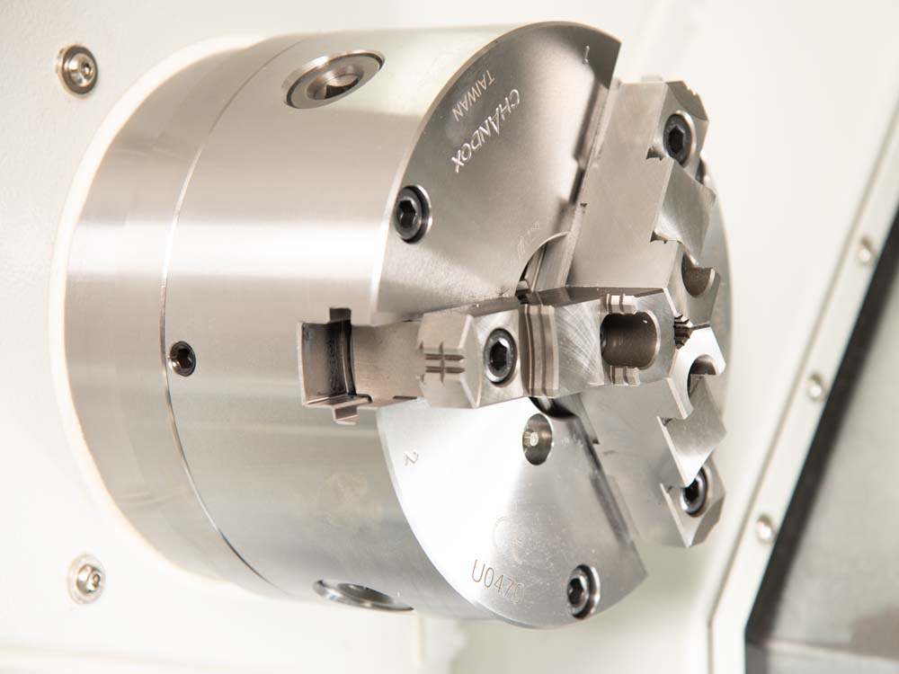

Mandril manual marca Buck® de 8" (203.2 mm) de diámetro, A2-5, para el Centro de Torneado TC2.
Mandril Manual
Mandril Manual
Mandril manual de 8" (203.2 mm) de diámetro, A2-5, para el Centro de Torneado TC2.

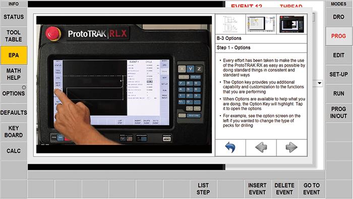

TRAKing<sup>®</sup> para Tornos RX
TRAKing® para Tornos RX
Función TRAKing para los programas durante la ejecución, Función GO TO (Ir A) alguna Dimensión en Modo DRO (Lectura Digital).
VIDEO: Operación General de la Opción TRAKing®

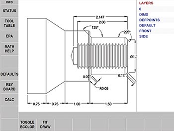

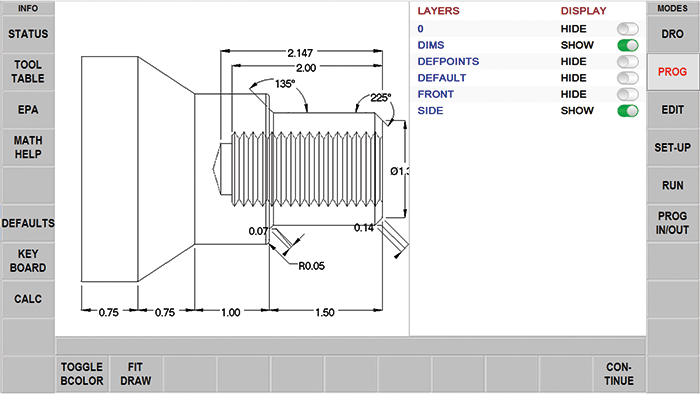

  • Importa y convierte los datos CAD en programas ProtoTRAK
  • Maneja Alineación de Piezas
  • Análisis de Características (radios de círculos/arcos y posición)
  • Cuenta con herramientas CAD sencillas de creación/edición
  • Cuenta con capacidad de producir archivos DXF
  • Es un proceso sencillo, con solicitud de datos, que usted puede hacer directamente en la máquina

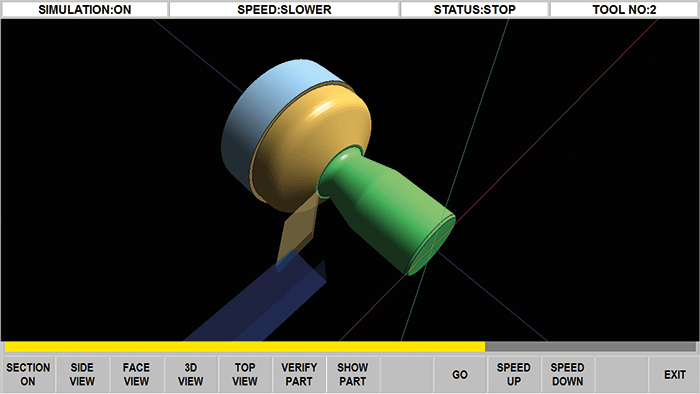

  • Verificar/Hacer Pieza — Gráficos en modelo sólido de la trayectoria programada de la herramienta

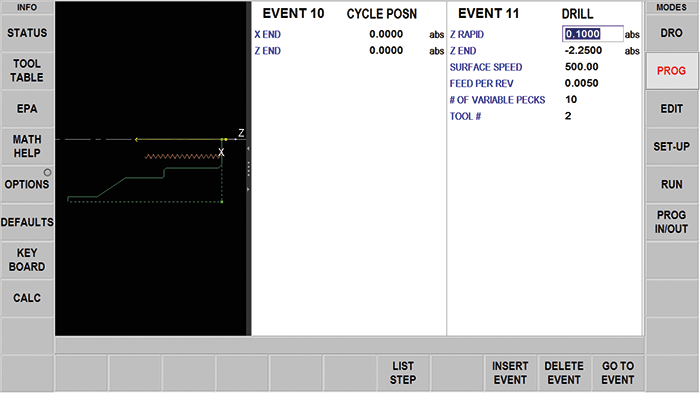

  • Portapapeles para copiar eventos entre programas
  • Configuración de Portaherramientas Gang
  • Evento de CUSTOM THREAD (Rosca Personalizada)
  • Evento TAP (Roscar)
  • Función SEARCH EDIT (Buscar Editar)
