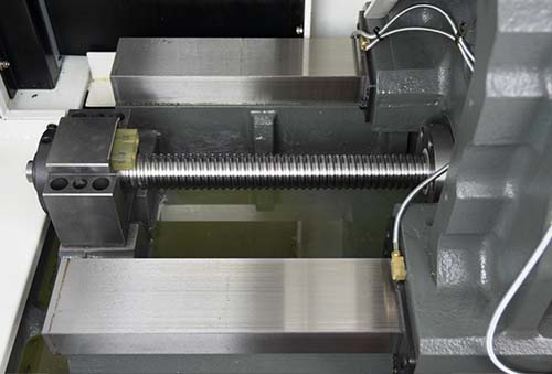

Hardened Box Ways on a Solid Casting
Guías de Desplazamiento Cuadradas Endurecidas en un Chasis Sólido proporcionan una rigidez aumentada, mejor amortiguación y menos vibraciones para cortes de trabajo pesado de todo tipo.

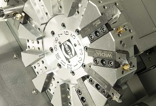

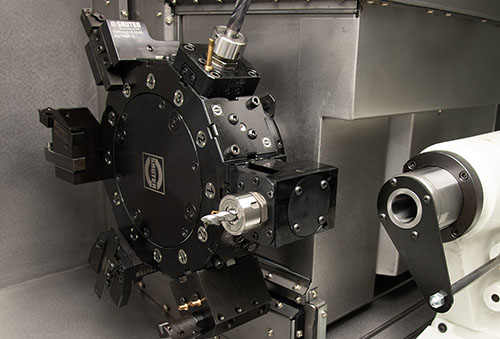

12-Station Sauter Bolt-On Turret
Sólo para TC820si Torre Portaherramientas de 12 Estaciones con Sujeción por Tornillos para Herramientas de 0.75″ (1.90cm) con un sistema de bloqueo hidráulico proporciona una interfaz confiable y precisa entre la máquina, la herramienta y la pieza de trabajo.
Live Tool Turret
Sólo para TC820LTYsi Torre Portaherramientas BMT45 de 12 Estaciones Motorizadas (4500 RPM) estándar en la industria ofrece un amplio espacio libre para las herramientas, conexiones robustas, y versatilidad para varias herramientas, incluyendo operaciones secundarias de fresado, expandible con una indexación media a 24 herramientas.

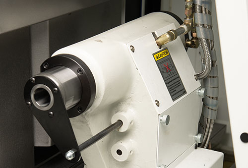

Manual Tailstock
Sólo para TC820si Contrapunto Manual con Caña (Quill) Hidráulica proporciona un soporte adicional para piezas de trabajo más largas. Carrera del Vástago de 4.13″ (10.49cm) con conicidad MT4.

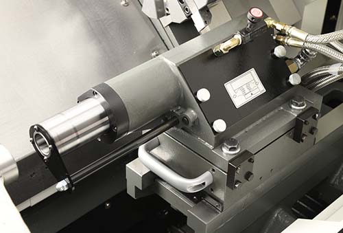

Programmable Tailstock and Quill
Sólo para TC820LTYsi El Contrapunto y la Caña (Quill) Programables de Sujeción Hidráulica pueden ser posicionados automáticamente a lo largo del desplazamiento del Eje Z y firmemente asegurados en su lugar utilizando subrutinas incorporadas en la máquina.

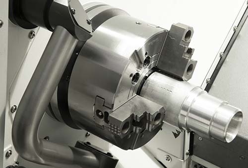

Hydraulic 3-Jaw Chuck
Husillo de 4,000 RPM con Capacidad en la Barra de 2.56″ (6.425cm) proporciona una gran carga axial y genera un calor mínimo. Utiliza cuatro rodamientos de bolas (baleros) de contacto angular clase P4 para un soporte y rigidez óptimos.

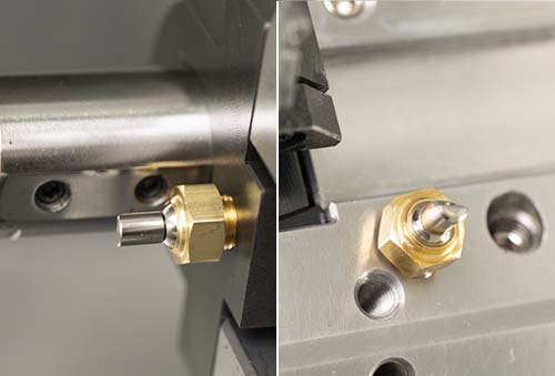

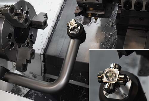

Tool Setter and Probe - TRAK TC820si Turning Center
El TC820si esta equipado con un Configurador de Herramientas de Brazo y Sonda Táctil manual.
El TC820LTYsi cuenta con un Configurador de Herramientas de Brazo y Sonda Táctil automático, el cual se posiciona así mismo para tocar y configurar las herramientas utilizando una interfaz conversacional o subrutinas programadas, detectando automáticamente el desgaste y la rotura de las herramientas, y actualizando las compensaciones.
Direct Drive Motors - TRAK TC820si Turning Center
Transmisión Directa en los Ejes X y Z (y en el Eje Y en el TC820LTYsi) proveen una conexión rígida entre el motor y el husillo de bolas para un óptimo control del servo. Esto mejora la precisión y elimina el contragolpe.

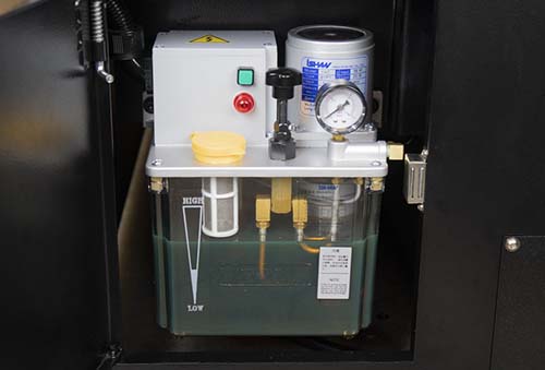

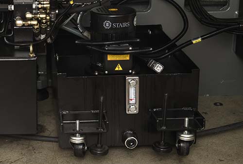

Auto Lubrication - TRAK TC820si Turning Center
Lubricación Automática controlada por el sistema CNC monitorea y distribuye aceite a las guías cuadradas y husillos de bolas para asegurar que todos los componentes críticos estén siempre lubricados con la cantidad correcta de aceite.

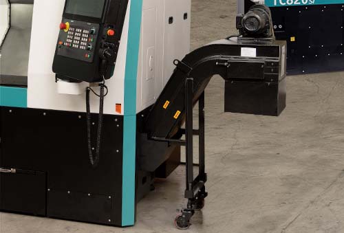

Chip Conveyor - TRAK TC820si Turning Center
Banda (Conveyor) de Virutas provee un sistema de recolección interno y de descarga lateral con una tasa alta de remoción de material. Carro de Virutas es opcional.

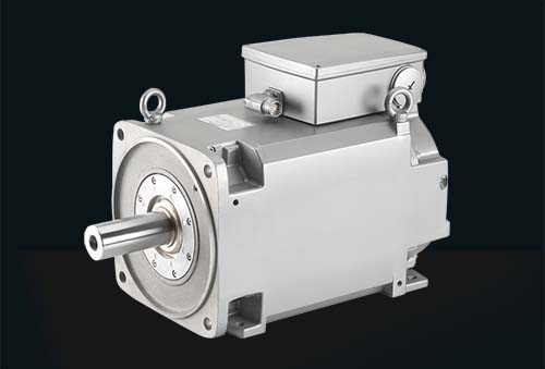

Siemens Spindle Motor
Motor Asíncrono de Inducción para el Husillo SIMOTICS M-1PH8con 14.75 Caballos de Fuerza continuos — capaz de manejar ciclos de trabajo extremos y tiempos de subida cortos.

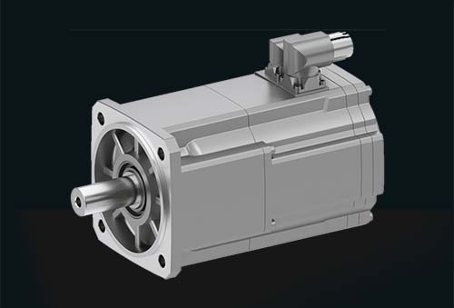

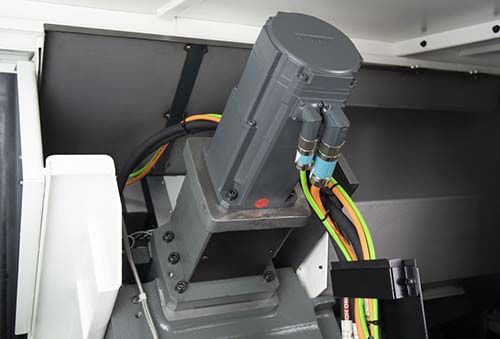

Siemens Axis Motor
Servomotores de Alto Rendimiento con una excelente precisión de posicionamiento.

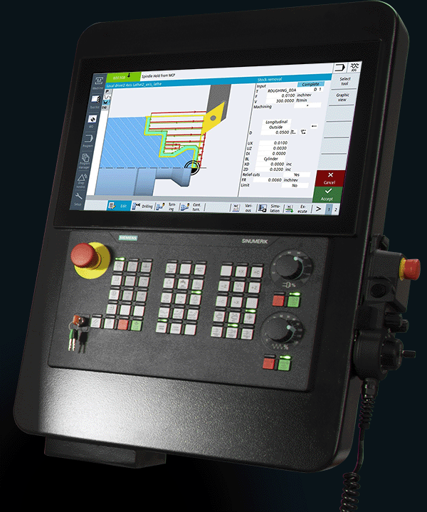

SINUMERIK ONE
SINUMERIK ONE
Sin importar que estilo de programación conozca, el CNC SINUMERIK ONE se adapta a usted.
  • ShopTurn — aplique sus habilidades conversacionales ProtoTRAK® (o de Marca Genérica) y empiece a crear piezas de inmediato.
  • programGUIDE — programe en Código G, aún con experiencia limitada.
  • Modo ISO G291 (Código G ISO) — su librería de programas puede ser puesta a trabajar, sin importar en que controladores fueron programados.
  • Código G DIN — libere el CNC más poderoso del mundo.

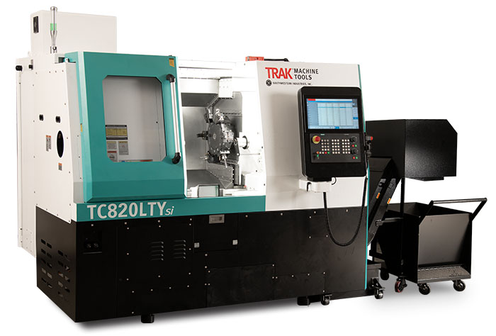

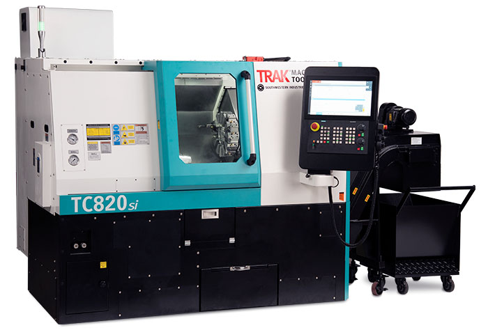

  • Altura de Centros: 1,049.02 mm
  • Longitud Máxima de Torneado: 508 mm
  • Número de Herramientas: 12 Estaciones (Sujeción por Tornillos)
TC820LTYsi Turning Center
  • Altura de Centros: 1,201.42 mm
  • Longitud Máxima de Torneado: 489.96 mm
  • Número de Herramientas: 12 Estaciones de Herramientas Motorizadas (BMT45)
