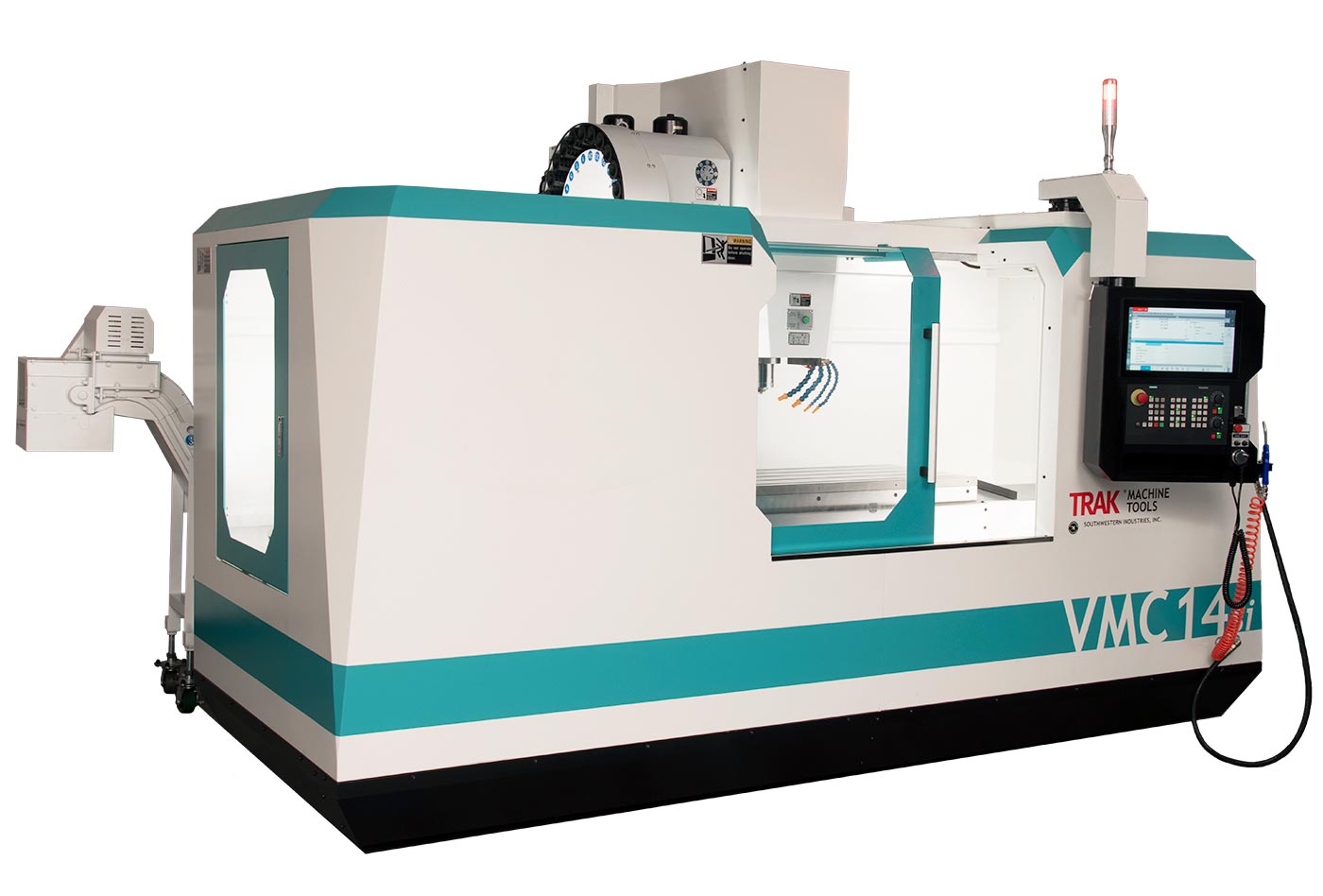

Centro de Maquinado Vertical TRAK VMC14si con el CNC SINUMERIK ONE
Especificaciones de la Centro de Maquinado Vertical TRAK VMC14si
  • Tamaño de la Mesa: 1,599.94 mm (62.99″) x 599.94 mm (23.62″)
  • Desplazamiento: 1524 mm (60″) x 698.5 mm (27.5″) x 635 mm (25″)
  • Huella en Piso: 4,572 mm (180″) x 3213.10 mm (126.50″)
  • Caballos de Fuerza: 67/26.8
Características Principales del Centro de Maquinado Vertical TRAK VMC14si
  • Controlador CNC SINUMERIK ONE de Siemens
  • Carrusel de Herramientas de 24 Estaciones, Cambiador de Herramientas de Brazo Doble
  • Avanzado Husillo de 12,000 RPM con Rodamientos Híbridos de Cerámica
  • Guías Lineales con Rodamientos de Bolas en Todos los Ejes
  • Refrigerante A Través Del Husillo (CTS)

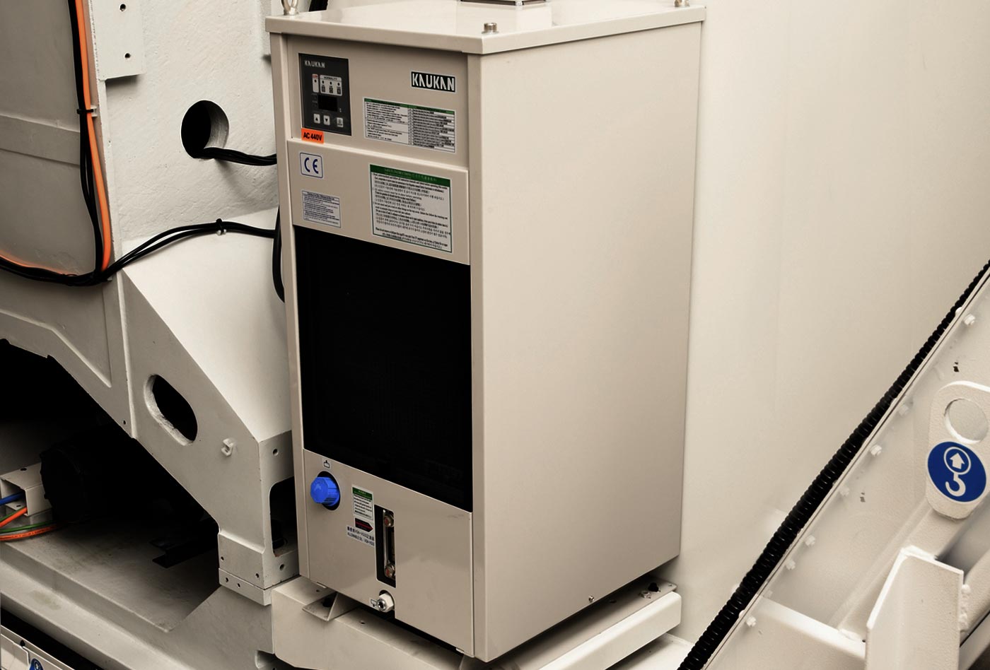

VMCsi spindle oil cooler
Sistema Independiente de Enfriamiento de Aceite para Husillo para minimizar el aumento de temperatura en el husillo manteniendo una temperatura óptima. (Sólo para VMC7si y VMC10si)
VMCsi spindle oil chiller
Sistema de Enfriamiento de Aceite para Husillo para minimizar el aumento de temperatura en el husillo manteniendo una temperatura óptima. (Sólo para VMC12si y VMC14si)

  • Tamaño de la Mesa: 899.92 (35.43″) x 500.12 (19.69″)
  • Desplazamiento: 762 mm (30″) x 508 mm ( 20″) x 508 mm (20″)
  • Huella en Piso: 3,657.6 mm (144″) x 2,844.8 mm (112″)
  • Caballos de Fuerza: 41.5/20
TRAK VMC10si Vertical Machining Center
  • Tamaño de la Mesa: 1,119.88 mm (44.09″) x 500.12 (19.69″)
  • Desplazamiento: 1016 mm (40″) x 508 mm (20″) x 508 mm (20″)
TRAK VMC12si Vertical Machining Center
  • Tamaño de la Mesa: 1,299.97 mm (51.18″) x 599.94 mm (23.62″)
  • Desplazamiento: 1,270 mm (50″) x 698.5 mm (27.5″) x 635 mm (25″)
  • Huella en Piso: 4273.55 mm (168.25″) x 3213.1 mm (126.50″)
