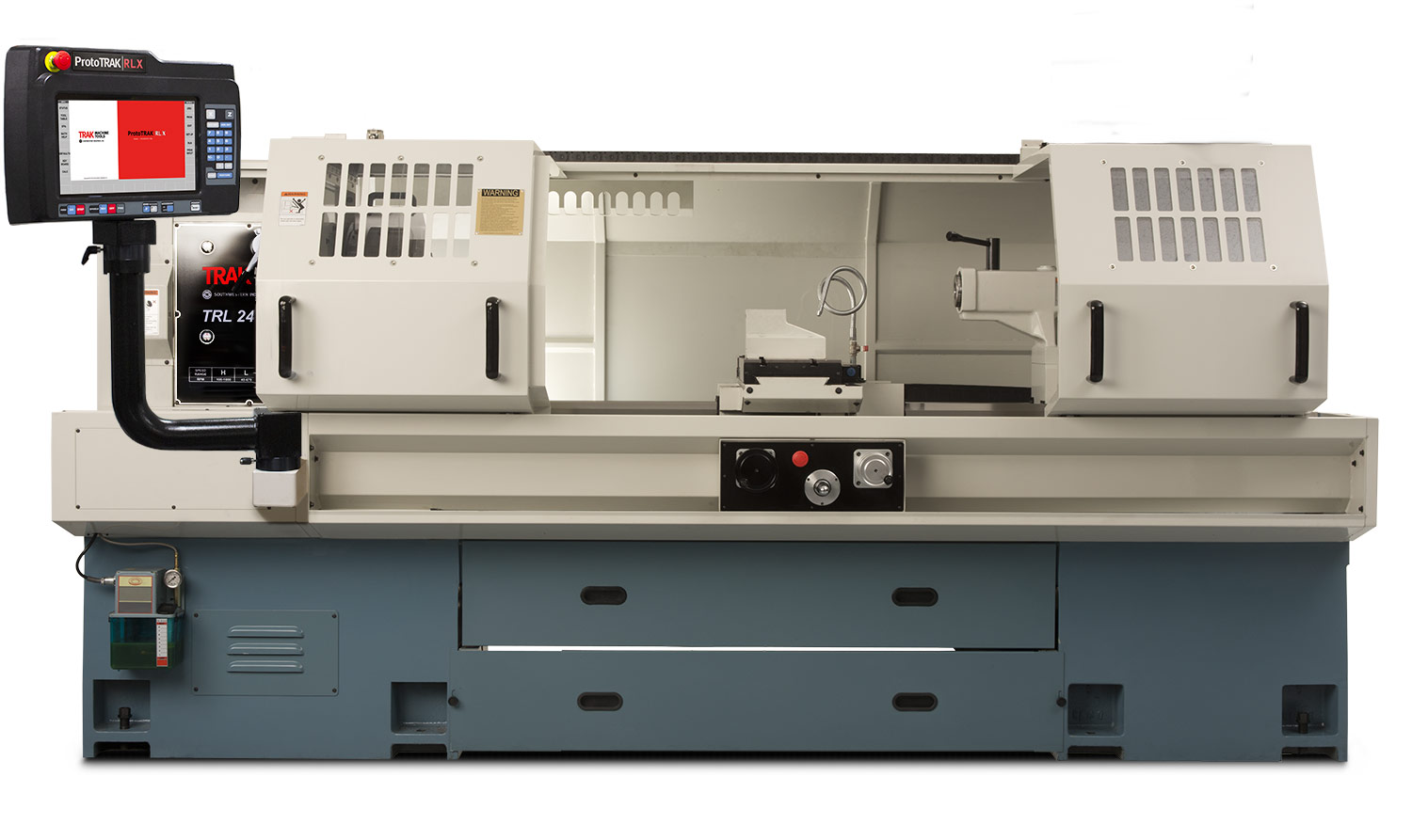

Torno TRAK TRL 2470RX Gran capacidad, rigidez y versatilidad de la ProtoTRAK RLX CNC
Especificaciones de la Torno TRAK TRL 2470RX
  • Diámetro Admitido Sobre las Guías de la Bancada: 609.6 mm (24")
  • Distancia Entre los Centros: 1,778 mm (70")
  • Diámetro de Paso de Barra A Través del Husillo: 103.89 mm (4.09")
  • Rango de Velocidades del Husillo (RPM): 40 - 670, 100 - 1,800
Características Principales del Torno TRAK TRL 2470RX
  • CNC ProtoTRAK RLX integrado en la máquina desde la fábrica
  • Funcionamiento en modo manual o CNC
  • Manivelas y Palanca de Jogueo (Jogstick) electrónicas
  • Servomotores sin escobillas (Brushless)
  • Motor trifásico inversor para el Husillo
  • Velocidades programables del Husillo
  • Programación en Velocidad Constante para Superficies (CSS)
  • Programación en Pulgadas por Revolución (IPR)
  • Función opcional de TRAKing® para el control manual de los programas CNC
  • Torre portaherramientas opcional para cambios automáticos de herramienta

TRAK TRL 30120RX Lathe Front View
  • Diámetro Admitido Sobre las Guías de la Bancada: 838.2 mm
  • Distancia Entre los Centros: 2,997.2 mm
  • Diámetro de Paso de Barra A Través del Husillo: 160.02 mm
  • Rango de Velocidades del Husillo (RPM): 20 - 415, 40 - 1,300
