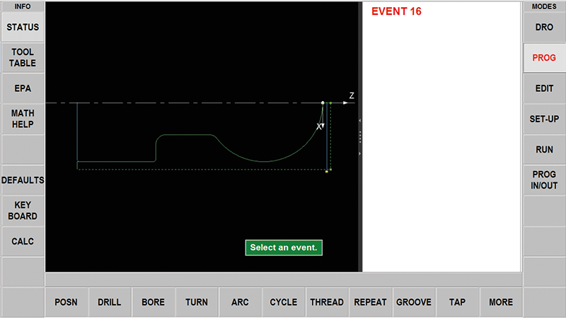

La programación de la ProtoTRAK RLX es simplemente cuestión de elegir la geometría deseada de entre los ciclos enlatados y contestar los datos requeridos uno por uno. Todo se encuentra en un lenguaje sencillo, sin tener que memorizar ningún código.
La programación es un proceso simple de seleccionar el Evento y despues describir la geometría desde los datos del dibujo. Usted puede programar dibujos completos o escribir programas simples para una sola operación… es así de fácil.
Pulse el Evento que desee...

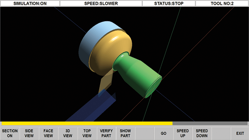

Simulación para Verificación
Es fácil notar errores con los poderosos gráficos de la ProtoTRAK RLX. La función opcional Verify (Verificar) le dará una simulación animada, permitiéndole revisar la configuración de sus herramientas y sus posiciones de referencia, así como las trayectorias programadas de sus herramientas.

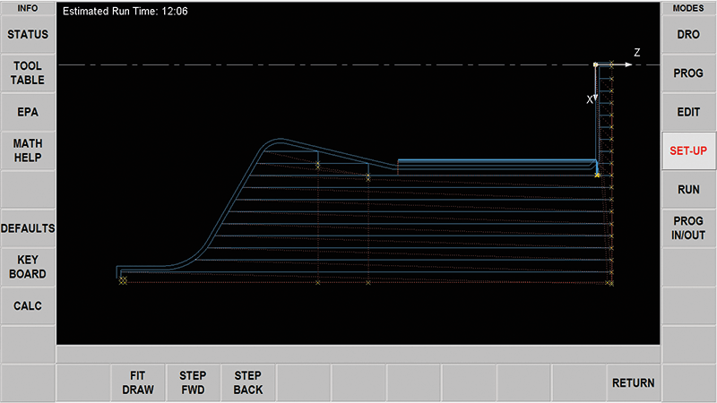

Ciclos
Con la mayoria de las CNC's usted tiene que definir toda la Trayectoria de la Herramienta (Toolpath) para su pieza. Pero con el poderoso evento de CYCLE (Ciclo) de la ProtoTRAK RLX, simplemente defina la geometria de su pieza y las dimensiones de su material en bruto. La trayectoria es generada automáticamente para usted.
